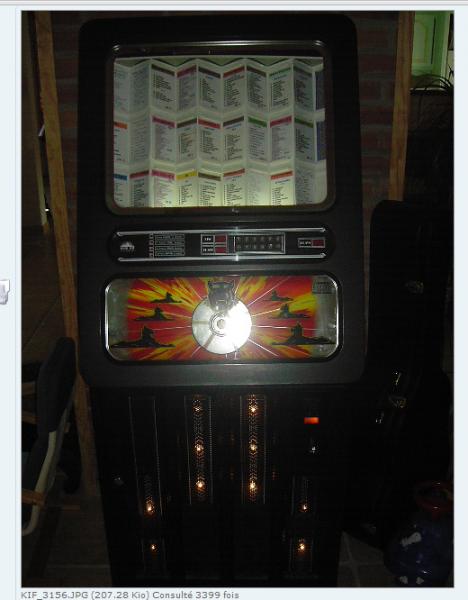

bonsoir a tous et a toute me revoilà pour vous donnez des nouvelles sur ce juke "il fonctionne !!!" Bref nous sommes super content Kontent !

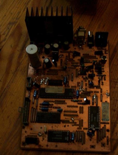

Belle fin pour ce juke récupérer a la déchetterie en pièce détacher ... Bon la panne a proprement dit ce situé dans la partie platine cd, la carte mère étai hs , voici la coupable :
d'ou l'erreur 11...

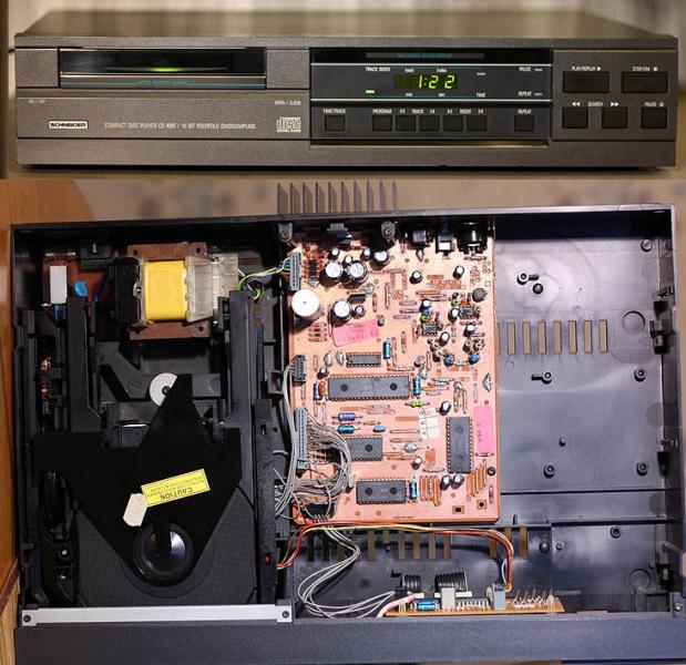

Comment faire pour trouver un nouvelle carte mère ? et bien après quelque recherche, nous nous somme aperçu que celle ci étai monter sur pas mal de platine cd de salon (philips,radiola,schneider,grundig,marantz etc..) en cdm2 et cdm4 . Nous avons donc trouver une platine d'occas sur le boncoin , une Schneider CD 4006 pour une vingtaine d'euros la voici :
Depuis tout roule a merveille avec bizarrement pas un seul bug du chargeur de cd débil !!! Seul un petit problème subsiste a l'allumage, des bugs de lecture peuve subvenir (genre cd rayé) mais au bout de 10mn d'utilisation fini plus aucun souci .

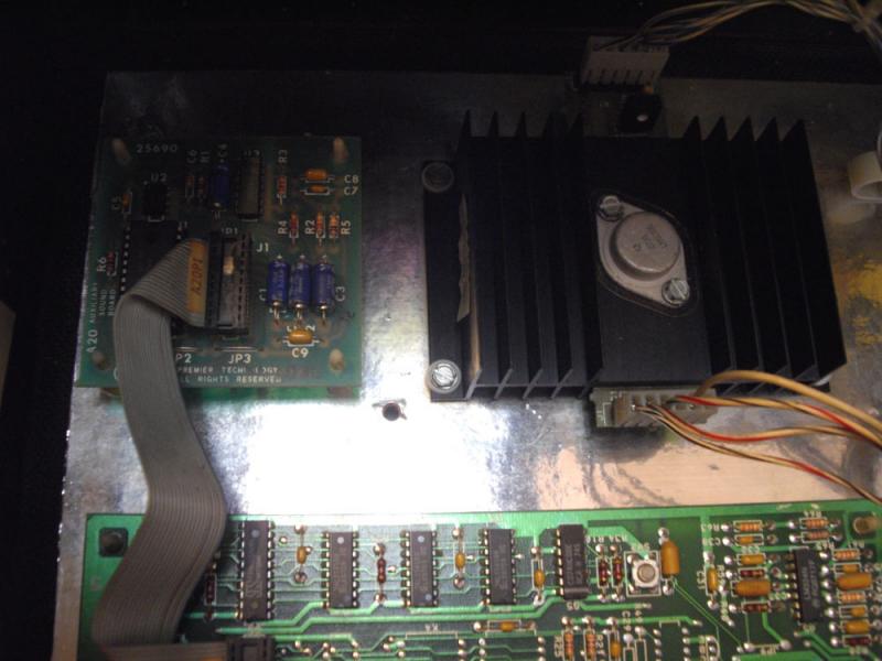

Sur la carte cpu j'ai virer les shunts sur le ci dallas et les deux diodes.

bon bah pour finir ce post en beauté je vous met encore une photo pi je va au lit bye bye merci a tous/toute
