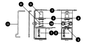

Je viens de récupérer un joli Baywatch qui me pose un petit problème sur l'activation d'une et d'une seule bobine.
Il s'agit de la bobine 14 qui controle la "lower control gate", soit la porte en bas à droite du plateau sous le launcher.
Coté bobine, il s'agit d'une 28-1050 (mini bobine), j'ai controlé sa résistance (12 Ohm) et la diode..donc ca c'est Ok.
J'ai vérifié au multimètre la continuité jusqu'au cpu en CN19-7 et le 32V est bien partagé avec les autres bobines aux alentours (bumpers notamment).
A part sortir la CPU pour tester le Q5, voyez vous d'autres tests à effectuer ?

Première chose à voir est ce que ton switch en haut gauche droite marche bien
Ton premier portillon s'ouvre bien aussi ?
Renseigne moi déjà sur cela
Autre chose les portillons là sont délicats, pas que quelqu'un ait mis le mauvais ressort
Car si un truc bloque tu pourrais penser que la commande électronique déconne, car ici c'est pas de la forte puissance !

Le switch en haut à gauche "G45 Left Orbit Rollover" fonctionne bien.
Ainsi que le premier portillon, aucun problème à son niveau.
Coté mécanique, le portillon en bas fonctionne bien quand je l'active manuellement. Et en mode test, je ne constate aucune réaction au niveau de la bobine...
