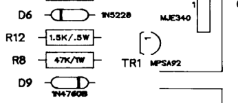

Ma question : je l'ai acheté avec le dot non fonctionnel. Apres contrôle des cartes ( Facile voir la photo), pas de 68V. Sans trop de question je passe ma commande su RP (Diode, résistance, transistor .... )

Voila la question OUI ca fonctionne, mais après quelques parties je vois la résistance qui commence a noircir. Pas normal ?
Je vois aussi que sur ma carte il manque la diode D6 ? carte surement utilisé sur d'autre flipper.
