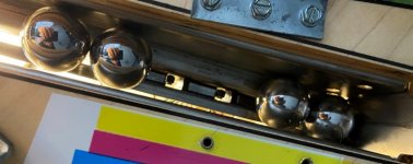

J'ai besoin de vos lumières, en électronique je me débrouille mais là j'ai un drôle de soucis...
J'ai cru pendant un moment que j'avais un problème de switch dans la réserve de bille, car je vais souvent secouer le flipper pour qu'il détecte la dernière bille arrivée.
Mais en démontant le tout j'ai été surpris de voir cela:
En fait les billes collent entre elles :oops: (magnétisées), je sais pourquoi (bobine magnétique de l'anneau), mais je ne sais pas comment résoudre cela, j'ai pourtant remis celles d'origine pour voir mais même soucis.
Ha oui, j'ai commandé chez Pinsound en même temps que ma carte son, des billes de belle qualité, mais même soucis avec celles-là :rolleyes: .
Tout conseil sera bienvenu.. vi_vi
Ah oui j'allais presque oublier, Joyeuses fêtes à tous les membres du fofo.
Soit le fond du magasin à bille est marqué, et il faudra le démonter pour le limer , enlever les creux dû aux billes
Soit un µSwitch coince et il est trop serré !
Merci David pour tes conseils, alors voici ce que j'ai déjà fait, supression des switch et gros nettoyage et ponçage fin du fond du magasin. Maintenant c'est tout lisse..
Alors quand on met une bille ça glisse direct au fond, mais dès que deux billes rentrent en même temps je me retrouve direct comme la photo ci-dessus.
Et je t'assure qu'il faut exercer une petite force pour séparer les billes :confused: . Pourquoi s'aimentent-elles autant??
Là je calle..:rolleyes:
les billes sont magnétiser , reste plus qu'a acheter des billes a faible rémanence magnétique
Oui, j’en ai, mais elle ne restent pas en suspension dans l’anneau...
Bon je pense avoir trouvé mon soucis de rémanence magnétique, la rampe métallique après l'anneau qui ramène la bille sur le plateau, avait un fil de masse que je n'avais pas remis.
Oubli de ma part, c'est le risque quand on demonte tout.
Je fais des essais à long terme et je vous redirai si cela a résolu mon soucis.
Les billes chromium de chez Pinsound, sont de belle facture, mais dans le lord, c'est mort, elles se magnétisent, alors que dans d"autres flips avec aimant, je n'avais jamais eu ce souci, l'aimant du lord doit être particulièrement puissant. :rolleyes:
