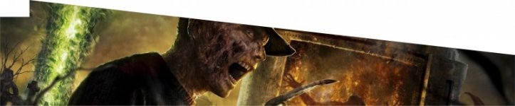

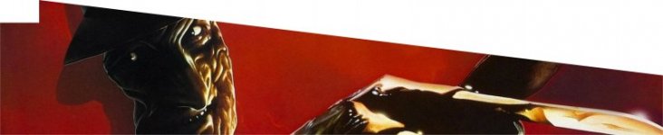

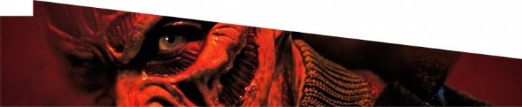

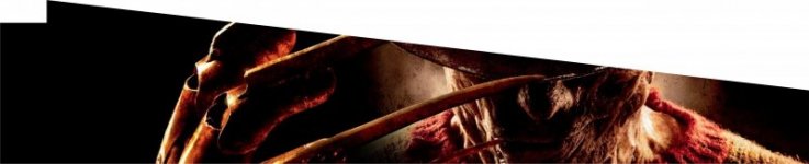

Salut, non à ce prix, ils ne sont pas pré découpé, à couper soi même au cutter ou scalpel, il y a toujours un peu de rab sur l'impression permettant de rattraper une erreur. Et ainsi on peut adapter sa découpe à son flip au mieux, j'ai les dimensions pour plusieurs marques, mais parfois faut pas si fier. Donc j'ai fait une dimensions unique, en me basant sur les dimensions des sides blade stern qui sont parmi les plus grand, qui peut le plus, peu le moins, ainsi il suffira de couper un poil plus court ou un poil moins haut et l'on pourra le mettre dans n'importe quel flip, même un vieil électro du début 80 (je vais d'ailleurs en faire une brochette basé sur Alien pour mon space invader). le frankenstein, pas encore fait, mais çà ne saurait tarder, pour le freddy, voici mes propositions. L'on peut les faire soit en miroir soit inversé, comme le dernier exemple du freddy, même si pas tout les modèles, se prêtent à l'inversion. ;)
