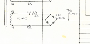

Bonjour à tous ,
J’ai un souci avec le 12 vdc de mon alimentation , j’ai en tp3 avec J3 connecté 14,60 v
sans J3 connecté je descends à 12,95 v
Si je mets une ampoule en charge je descends à 10,55 v
J’ai remplacé le pont de diode , et mis des trifucons mais rien ne change…?
Pour info les autres tentions sont bonnes.. yoyo1

Tu as combien en VAC sur le bloc transformateur, broche E11 E12 ? Quant tu as une charge (lampe)
Donc 12.8- 2 diodes ( 2 * Vf diodes = 2 * 0.65V ici) -->12 - 1.3 = 10.7 environ suivant le courant et le type de ponts
NORMAL
A vidé 16VDC sans doute mais en charge c'est 12 efficace - 2 tensions de diodes passantes
