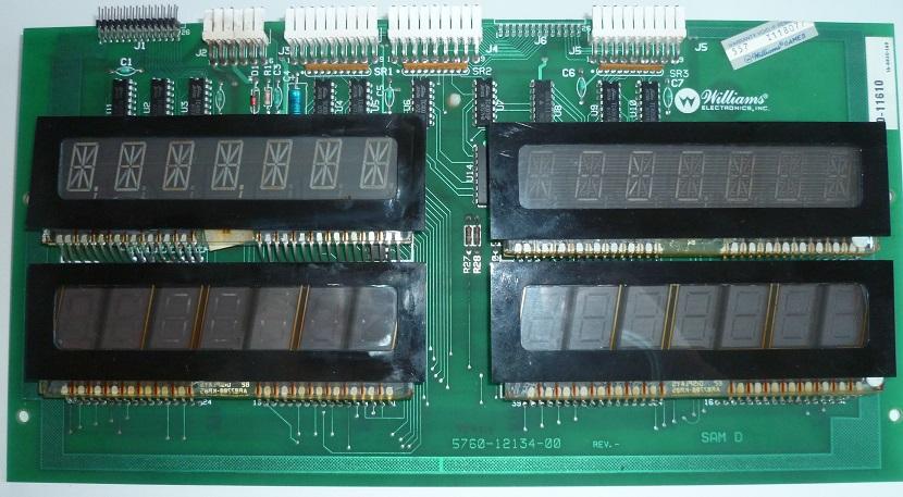

J'ai la chance d'avoir eu l'occasion d'acheter 2 Big guns. J'ai quasiment terminé le premier (tout fonctionne) par contre, sur le second, j'ai un problème qui m'occupe depuis un moment. J'ai bien fouillé sur ce forum mais je ne trouve pas de question similaire à la mienne. Bien sûr, beaucoup de ces flippers ont un problème d'afficheur du à une mauvaise tension -100 volts et +100 volts (souvent rabaissé à -91v & +91v par l'intermédiaire d'une diode zener).
En fait j'ai un problème "logique"!
Comme j'ai la chance d'avoir terminé le premier Big guns, j'ai essayé d'installé mon afficheur défaillant (du deuxième) sur le premier. Résultat problème/symptôme identique : seuls les deux afficheurs du haut fonctionnent (DSPY1 et DSPY2) les DSPY3 et DSPY4 restent éteints! :(
Mon problème ne vient donc pas de l'alimentation en +-100v car si je remonte le premier afficheur, tout refonctionne correctement. Une seule certitude, mon problème vient donc de la carte d'affichage (ou des afficheurs qui y sont soudés.
Ici quelques photos:
Commençons par une vue générale:

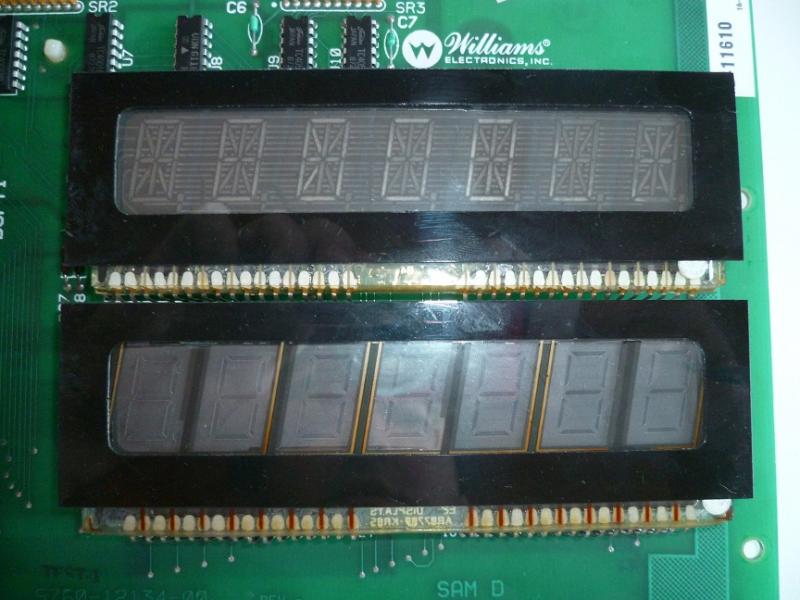

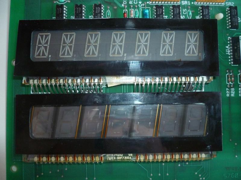

Les deux afficheurs de gauche en mode macro:
Les deux afficheurs de droite en mode macro:

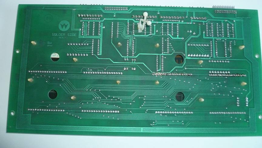

Comme David avait demandé dans un autre TOPIC de toujours regardé l'état des "bulles arrières" voici une vue arrière:
!!! BIZARRE / BIZARRE !!! Aucune bulle à l'arrière des afficheurs (même ceux du haut qui fonctionnent)!!! Cerait-ce des afficheur à LED??? Ci c'était le cas, il devraient fonctionner puisque les afficheurs à LED ont la renommé d'être "incassable"...

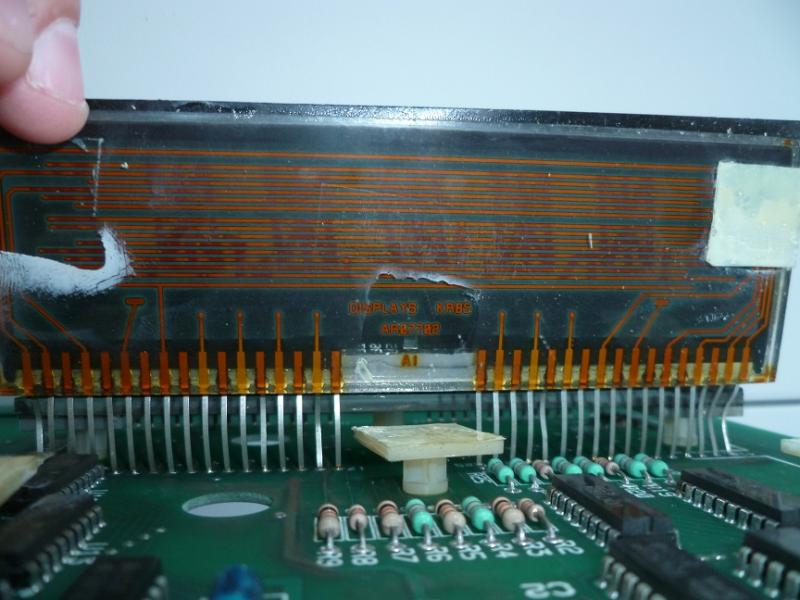

Voici une photo macro arrière de l'un des afficheurs (qui semble avoir déjà été recollé à la super glue3...):
Même s'ils semble un peu différents, tous sont marqués "DISPLAY KR85". Ces afficheurs sont-ils définitivement morts ou s'agit-il juste d'un CI à changer? Comment savoir? Quoi tester d'autre? HELP! :)
Hello ! Celui de gauche il est bien bien fatigué
Pourtant ce sont les deux du bas qui ne fonctionnent pas (les deux du haut fonctionnent parfaitement). S'agit-il bien d'afficheur à LED? Fonctionnent-ils en série? Si un des deux est HS, l'autre ne s'allume pas non plus?
Salut,
Ce ne sont pas des afficheurs à LED, ceux-ci sont vraiment différents.
Ce n'est pas parce qu'il n'y a pas de "bulle" qu'ils sont à LED. Avec des LEDS tu ne pourrais pas supporter de les regarder plus de 5 secondes sans filtre , ça arrache les yeux !
Je ne suis pas certains que l'ont puisse les réparer , les pros vont répondre à ta question ;)

pour moi il ne n'on pas l'air mort juste comme cela de visu
maintenant entre la borne 7 et 31 d'un display tu devrais avoir -100 volt
et entre la borne 6 et 34 la tu devrais retrouver le + 100 volt
comme tu as deux display verifie sur le deuxieme si tu les retrouve bien aussi les 100 volt
Vu l'état des tubes, je vois bien HS ....
Les tubes n'ont pas besoin d'un bulbe ou non, en fait c'est la technologie de fabrication qui veut cela.
Ce sotn bien que des tubes plasma.
