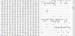

AU passage tu pourras nous montrer ta cpu, en photo, et les mémoires comment tu les as mises !

Je viens de revérifier j’ai 4,96 et je viens aussi de m’apercevoir qu’une patte de la rom display est cassée à force de la manipuler mais ça a fonctionné au tous début , c’est quand j’ai rallumé le flipp qu’il n’avait plus rien sur l’afficheur.
Du coup pourquoi mes anciennes rom ne fonctionne plus mystère !!et j’ai essayé de mettre la nouvelle cpu avec l’ancienne display mais toujours rien à part le jeu qui fonctionne .

Je peux si bien faire 1.07 non d'origine DE
OU 1.04 FR d'origine que j'aie de Data East (importateur de l'époque)
La DSP change pas elle :) une seul et unique version
Sache que la 1.07 n'est pas officielle et peut générer des défauts, plantages, etc...
Ceci n'est pas à prendre à la légère, surtout si tu as eu une panne
